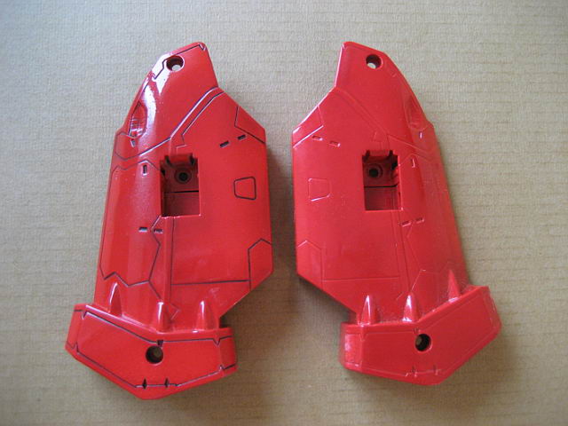

Je reprend le post de Nexx pour un autre topic de façon à avoir un topic pour chaque technique, Donc j'ai vu la vidéo du hasegawa mais étant un novice, je voudrais savoir précisément:
- Que met il en goutte sur les traits à noircir sur la maquette? de la peinture? diluée?
- Avec quel produit sur le coton tige nétoie t'il les excédent ?

J'ai utilisé de la peinture noire dilué avec du white spirit. Le lendemain, j'ai nettoyé avec du sopalin imbibé d'un peu de white spirit et à mon soulagement, la peinture blanche (bombe tamiya) a résisté ^^ Ce qui ne doit pas être une méthode très orthodoxe, mais bon...

Le truc de maquillage de camouflage avec un bouchon brulé, vous connaissez? On brule le bout du bouchon avec un briquet, et on étale sur la maquette ou le jouet directement, puis ensuite un coup de pinceau ou de chiffon pour enlever le surplus. Ca donne un effet sali plutôt pas mal.

Bon finalement, j'en suis revenu à la peinture noire bien diluée au white qu'on fait couler dans les rainures... je laisse sécher 1 ou 2 minute et je frotte et ca donne bien... La photo ci dessous montre précisément le résultat et vous dévoile le Valkyrie que je suis en train de customiser... :wink:

voilà voilà le procédé
Ok c'est simple
de la peinture dilué avec du white spirite:
mélange gris gun métal 0.5 pct + noir 0.5 pct
pour les lignes
on laisse sécher et on enlève l'excédant avec du white
pour les ombres en gris :
je vous conseille d'utiliser un crayon à papier et faire un dégradé progressif sur les parties où l'on souhaite mettre un effet
une fois fait utiliser son doigt ou du coton pour étaler correctement le gris du crayon afin de faire disparaitre les petits traits et jouer avec le dégradé
avantage de la technique : si on se rate un coup de gomme ou un sopalin mouillé et c'est parti !!!
et ça tient très bien sur le plastique de yamato
bref c'est un jeu d'enfant normalement !

Je vais recevoir un VF-1J Super Valkyrie MAX et je me demandais quel type de peinture utiliser pour faire mes panel lines pour ne pas abimer la couleur originale au moment de nettoyer les excedents.

De la peinture Humbrol ou tamiya bien dilué avec du white spirit

Nexx tu insistes sur bien dilué, un exemple de dosage en goute à goute?

Non, je n'ai pas de dosage précis. Je met quelques goutes de peinture dans un récipient puis j'ajoute du white spirit afin d'obtenir une texture bien fluide permettant l'effet de capillarité.
Si je veux obtenir des salissures (en plus d'un brossage), je laisse la peinture bien concentré et je après un séchage de 10/12H heures je nettoie avec un chiffon imbibé de white spirite.
Pour avoir un résultat qui laisse le valkyrie propre, il faut que la concentration de peinture soit minimale : juste suffisante pour laisser une marque dans les rainures, afin que le nettoyage au chiffon ou au coton tige imbibé ne tire pas pas la peinture sur le jouet.
