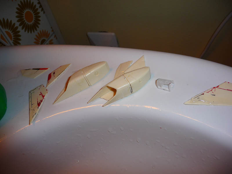

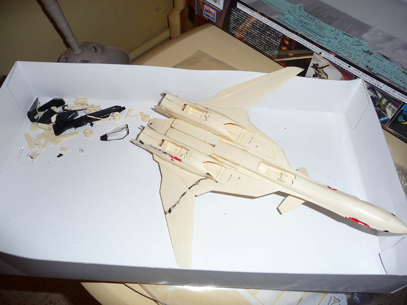

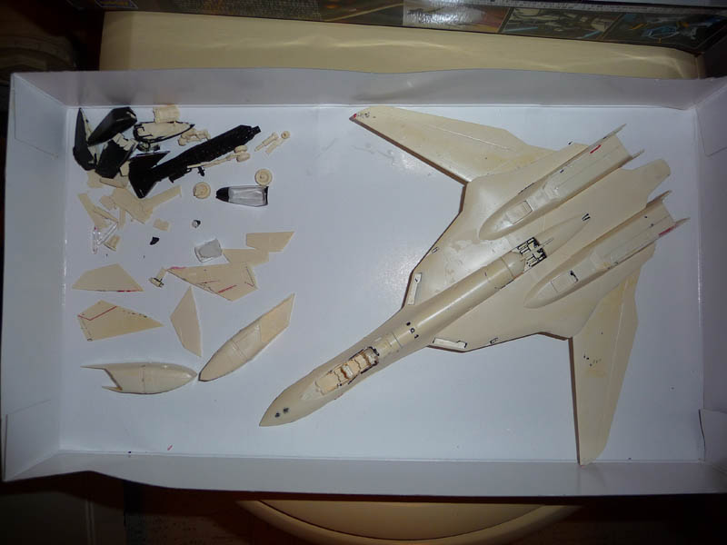

Donc, on part de ce joli Navion bien mal en point :

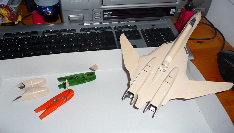

On le démembre sans l'aide de Deisuki (ca se transforme pas, donc on arrache tout simplement), et ensuite, un bain de décapant (pur bien évidemment) :!: :
Le fuselage doit aussi être décapé...
Donc pour lui aussi, un bain de décapant pur :!:
Après environ 15 minutes, premier brossage des pièces... pas mal non ? Allez, encore 10 petites minutes et ça sera nickel new06
Puis, au bout d'une grosse demi-heure pour le fuselage, on le brosse, et ça nous donne un joli zinc prêt à être repeint new05 :
Bon, on le laisse sécher toute la nuit, et en fin de semaine, on se mettra en quête de la peinture... bah oui, vu le bestiau, il faut le faire patienter new06 (Bah oui, Gemini, pas le YF-19 :mrgreen:)

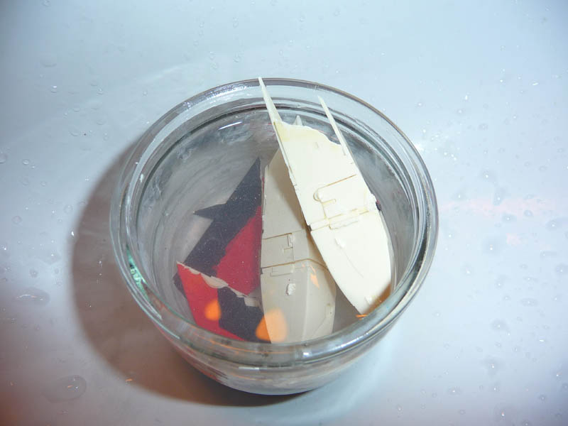

Rat tu pourrais m'expliqué exactement? c'est quoi comme "décapant"? de l'alcool à 90°? détergeant?
et pour le brossage tu utilises une vieille brosse à dent ou tu as un autre truc?
J'ai foiré la peinture d'une maquette de voiture je suis deg, j'ose meme pas vous montrer des photos :cry:
Messages : 5079
Messagepar Ratatarse » Dim 4 Oct 2009 21:29
Mika a écrit :Rat tu pourrais m'expliquer exactement ?
Bien sûr, voilà la solution :
exactement, adverbe
Sens 1 De manière exacte. Synonyme juste
Sens 2 Précisément, tout à fait. Synonyme absolument
C'est pas ça ta question :?: new06

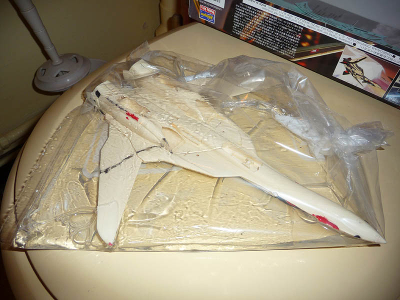

J'utilise du décapant Glanzer, un produit pour sols, qui est fabriqué par Johnson qui fabrique, pour nous autres maquettistes, le Klir qui nou ssert de vernis brillant et qui est un produit d'entretien des sols... en fait, le Glanzer est le décapant du Klir quand tu veux nettoyer à fond tes sols avant de les re-Klirer...
Certains l'utilisent dilué, moi je l'utilise pur dans le cas des peintures Enamel.
Il ne mange pas le plastique, bouffe la cyanoacrylate (super glue), bref, un bon décapant, bien plus efficace que le Decap'four décrit partout et décrié une fois qu'on a respiré...
Evites le sachet plastique si tu l'utilises pur, il le dissout en une heure...
Ca m'a surpris pour cette réalisation :!:
j'ai un Northrop N9M et une Malibu SS à décaper aussi depuis des années... je vais utiliser des bocaux en verre pour cela, et tremper les pièces après démontage maximal... si tout est collé, fais une prière et lances toi quand même :wink:
Je frotte ensuite à la vieille brosse a dents, effectivement, tu peux utiliser plein d'autres trucs, mais la peinture se détachant par plaques, tu en mettra vite partout avec quelques ustensiles absorbants genre chiffons, et la brosse à dent ca ne raye pas (sauf si elle est en fer, ndR)
NE JAMAIS utiliser d'acétone, ca bouffe le plastique (surtout le plastique Yamato) même dilué.
pour info, une demi heure a suffit pour tout décaper sur cet appareil, mais la peinture n'était pas totale (décals en partie et plastique à nu), mais en général, il faut compter maximum une heure. Si tu sépares en petites pièces, c'est plusrapide, si tu agites en même temps ou que tu chauffes à 30°c-35°c ca va encore plus vite (catalyseur, notre ami Nicks nous le dira)
Dans tous les cas, aucun plastique auquel j'ai eu affaire n'a éé endommagé ni ramoli avec ce produit, à contrario de certains diluants puissants hors acétone (cellulosique, lacquer, white spirit)
Voilà, j'espère avoir été clair (ni de lune, ni de notaire) new05

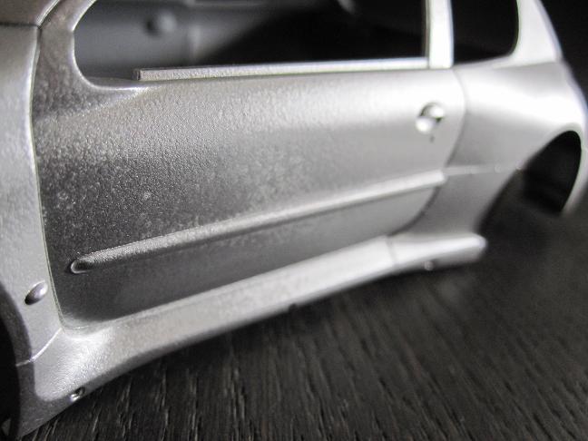

Messagepar mika » Ven 9 Oct 2009 20:04
voila le monstre ( j'ai honte :oops: lol )
Docteur Ratounet c'est grave?
J'espere que je ne dois dire 33 !!!!!! :roll:
Messages : 5079
Messagepar Ratatarse » Ven 9 Oct 2009 20:20
Alors...
C'est pas dramatique
On voit bien l'addition du primer et des paillettes...
le décapage devrait se faire en douceur... essaye avec le glanzer pur dans un bocal, ca saura bouffer la couche supérieure normalement, vu que ça a l'air poreux :D
Tiens moi informé :!:

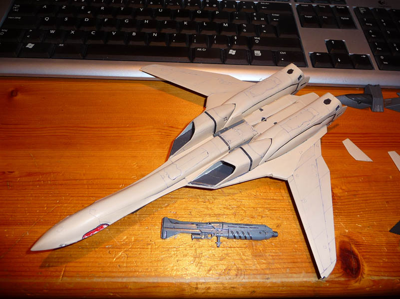

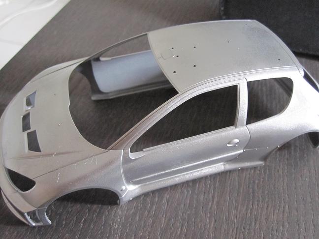

Bon, au placard la 206 s16 :!:
Après quelques déboires mémorables (renverser du white spirit sur la peinture de fond terminée, ça aide...), j'ai donc tout re décapé et tout repeindu :!:

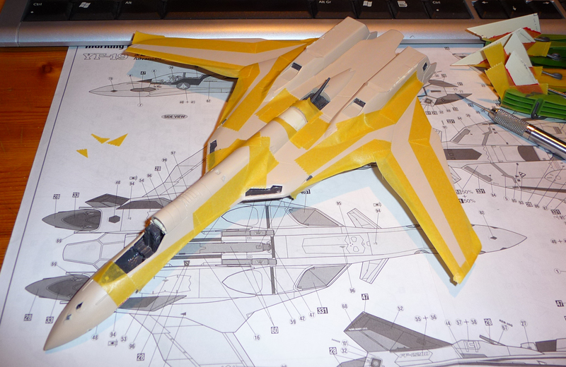

Voila, il me reste la deuxième couche à dresser sur le nez et les ailes, ensuite, le noir et le rouge...
Comment ça c'est pas la couleur du VF-19 ? Et vous m'avez cru en plus new06 ?

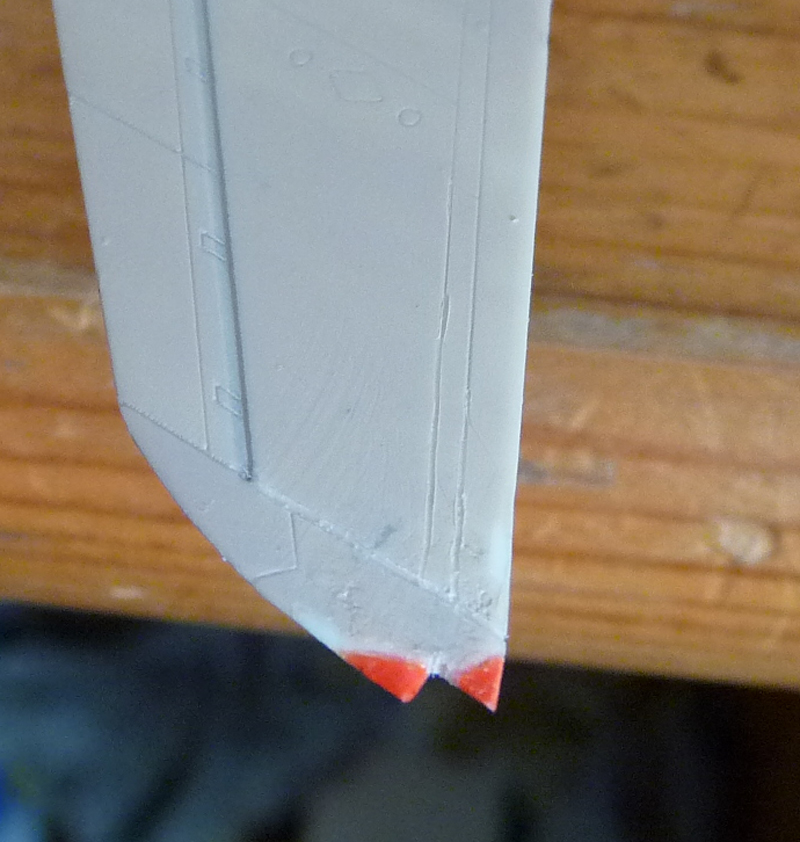

- Môssieur Gémini a dit "en vol", alors, on se prend 2 litres de colle et on met les trappes en place... Merci, Môssieur Hasegawa, de ne pas avoir fait les trappes à la bonne taille... Heureusemnt, on recoupe et on poncera ensuite avant de peindre pour dinimuer l'effet caca :wink:
- Un petit rajout au bout des ailes pour les parties cassées au démontage...
- Deuxième couche passée hors nez et ailes... un peu de travail il reste :!:

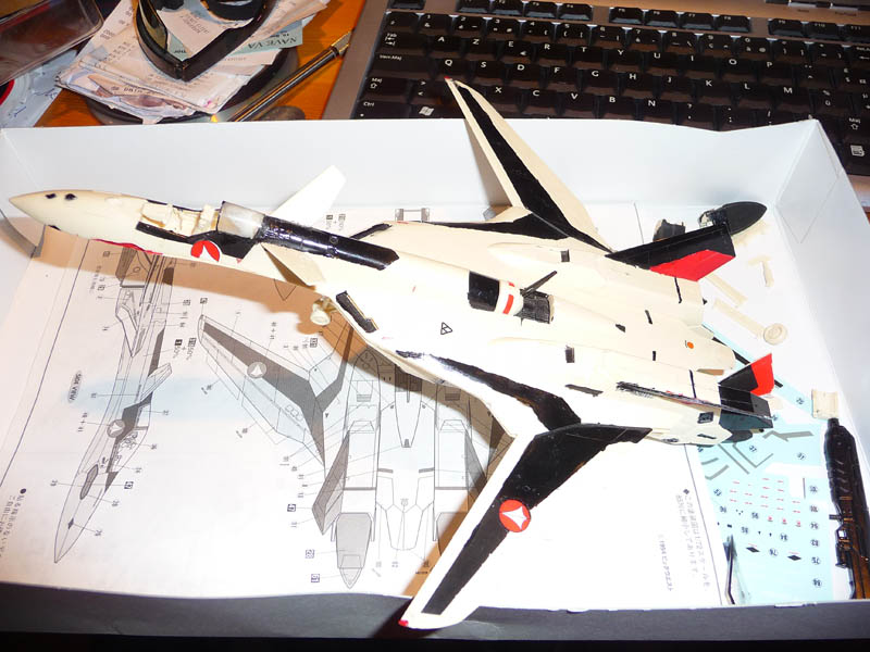

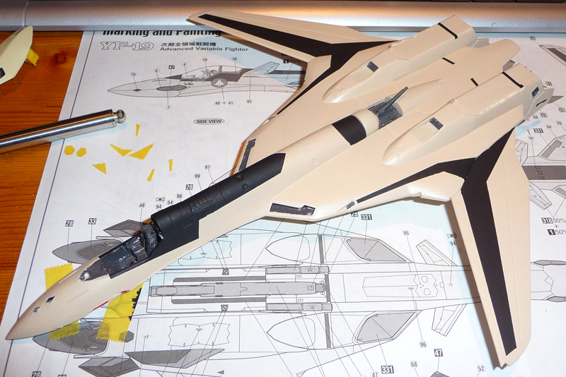

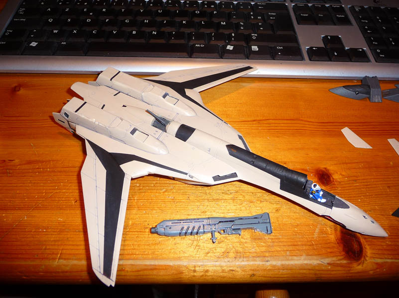

Bon !
J'ai eu un peu de temps à consacrer à cet appareil aujourd'hui...
Résultat, deuxième couche sur le nez et les ailes ce matin...
Visite de la Croquette en début d'après midi, résultat, on change tout !
Donc, voilà ce que ca a donné, il y a 5 minutes :
Le rouge est fait aussi...
Allez, 2-3 retouches de noir, ensuite je vais essayer de thermoformer la verrière, puis pose des décals et panel lining, sans oublier de finir de peindre Isa tout mou... et twingo, la mission sera accomplie... mais ne pas crier "dédéééééé" trop vite, on ne sait jamais :wink:

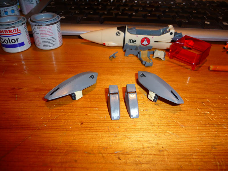

Le problème, quand la Croquette a un jouet dans le pif qui n'est pas de la bonne couleur, c'est qu'il râle :D
voilà donc un fast pack de YF-19 Revoltech, à refaire dans le bon gris :wink:
A cette heure, la première couche est déjà passée, le FP sera terminé ce soir, sauf peut-être les vernis... flemme oblige hihihi

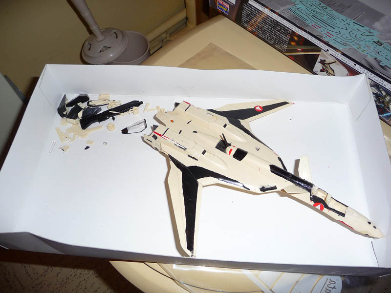

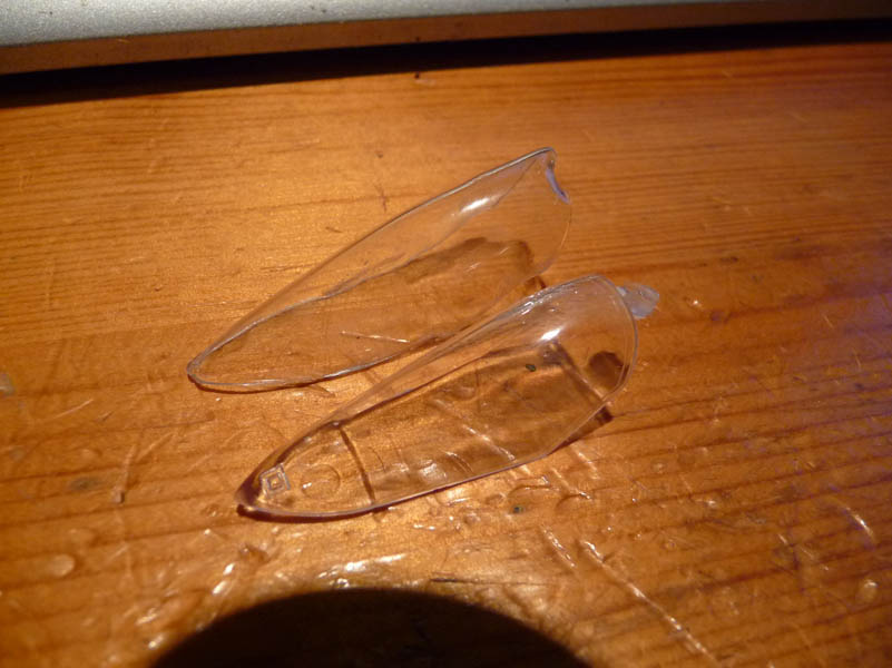

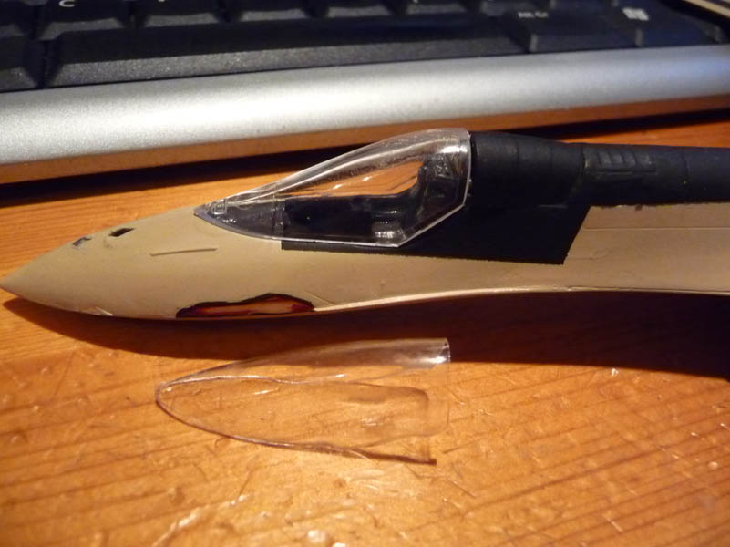

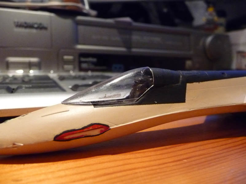

Ratatarse a écrit :... la mission sera accomplie... mais ne pas crier "dédéééééé" trop vite, on ne sait jamais :wink:
Qu'est ce que je disais... j'ai broyé la verrière sous mon poids plume... Image
Bon, c'est la misère, il va falloir que je ressorte mon couteau suisse, sur ce coup là Image

Je m'y suis donc mis ce soir, enfin cet après midi... aux dernières nouvelles, j'avais éclaté la verrière, il a donc fallu que je m'en procure une nouvelle, pour la refaire en la thermoformant. Image
En attendant, j'avais fini la peinture du fast pack revoltech, avant même la fin de mon "Tigers" que l'on voit derrière (lol) tout nu encore ! Image
J'ai aussi peint Isa tout mou : pour faire comme Deisuki, je lui ai arraché les bras... ça soulage Image

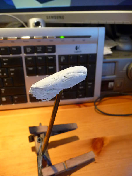

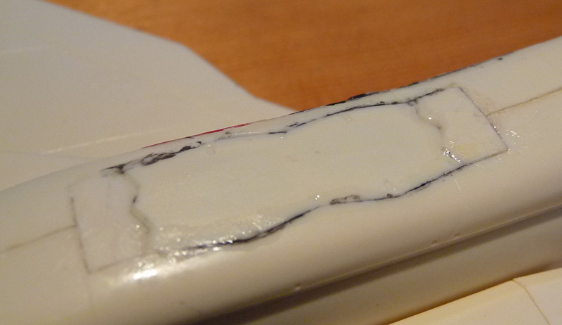

Ensuite, une fois reçue cette pièce directement du Japon (avec le reste de la boite, neuve... hum), j'ai fait un moule en epoxy :

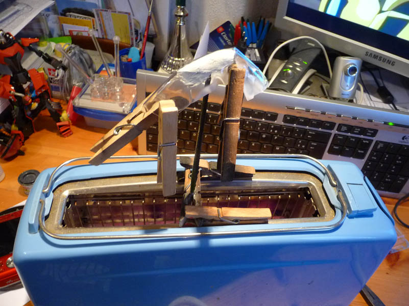

Ce même moule, un pinceau dans le cul et sur un bucher électrique de petit déjeuner, ça donne ça :
Et ça donne ensuite ça, plus qu'à retailler :
Voilà qui est fait, sur le 19, l'original, au sol, la copie made by moi
La copie made by moi et le grille pain, en place, un petit ajustage et ce sera tout bon Image

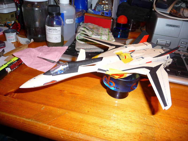

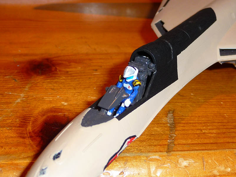

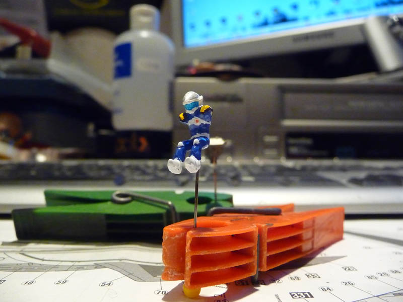

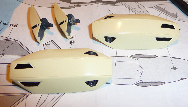

Donc, on met Isa tout mou dans son cockpit... on recolle la console centrale... jusque là, rien de nouveau...

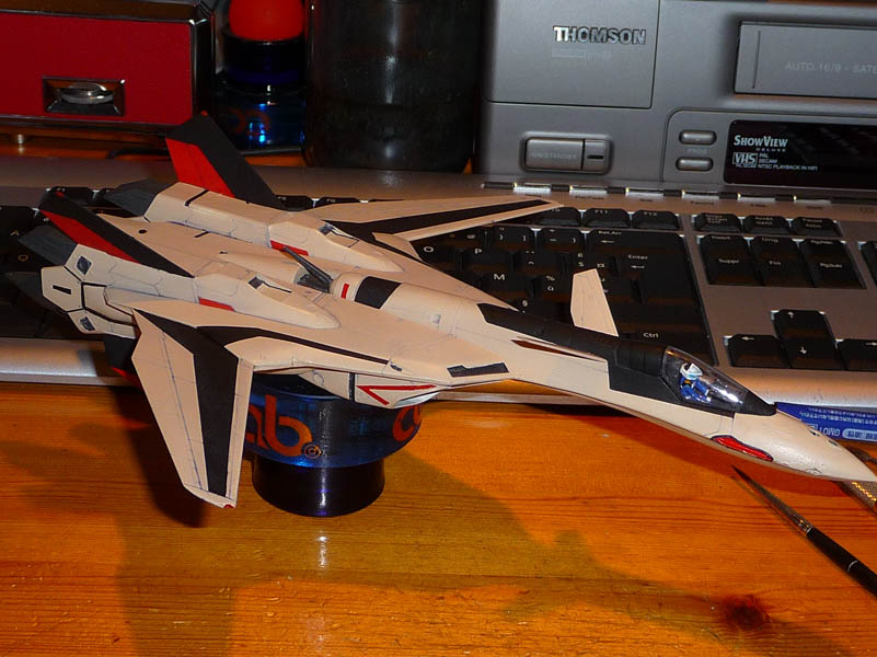

Et comme la Croquette a craqué sur le panel lining, ben, ma foi, on en fait un léger... sinon sur le beige, c'est trash ! Et la Croquette, il aime pas ce qui est trash... Image
Bon, étant pas forcément méchant de nature, et la croquette ayant épuisé les décals lors de leur première pose, petite surprise à laquelle il ne s'attend pas : lui reconstituer en bandes rouge les intakes des tuyères... pour 5 minutes je ne vais pas chipoter Image
Et 5 minutes plus tard, voilà la bestiole...
Alors, maintenant, refabriquer les feux de positions en tous genre, vernir mat le cockpit et Isa tout mou, poser les decals puis vernis l'avion en satiné 2 couches... Fin prêt pour samedi il sera je vous dit Image
