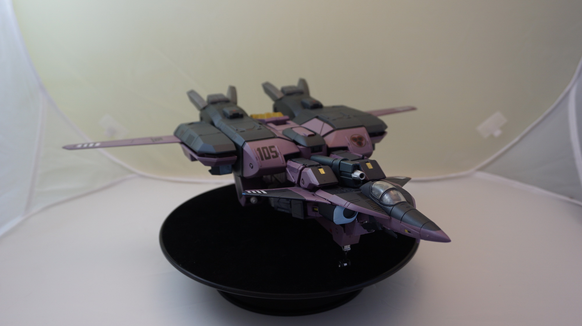

Et le final en image :-)
Ce custom est issu du film américain "Robotech The Shadow Chronicles", qui fait suite à la série TV Robotech.
La capture d'écran ci dessous vous montre le but à atteindre et pour y arriver j'ai utilisé un Beta Fighter 1/55 VFB-9i de chez Toynami pour qu'il puisse aller avec l'Alpha de Maia sorti chez Toynami.
Commencé le 10 Mai 2020 et fini le 30 avril 2023... :-)
![](custom_VFB-9X_maia_sterling/custom_VFB-9X_maia_sterling_02.jpg)

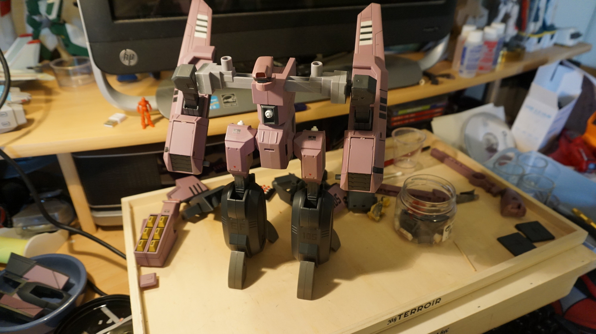

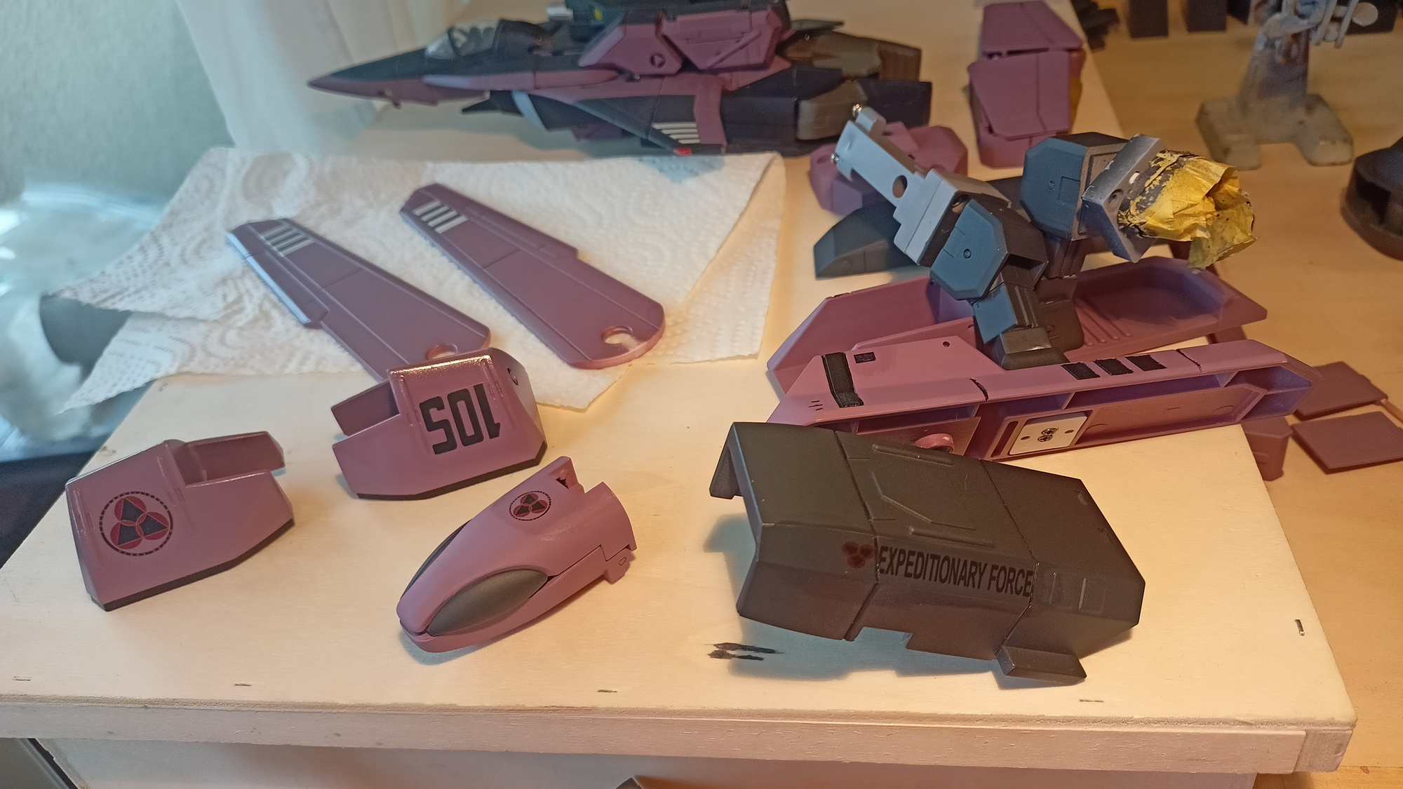

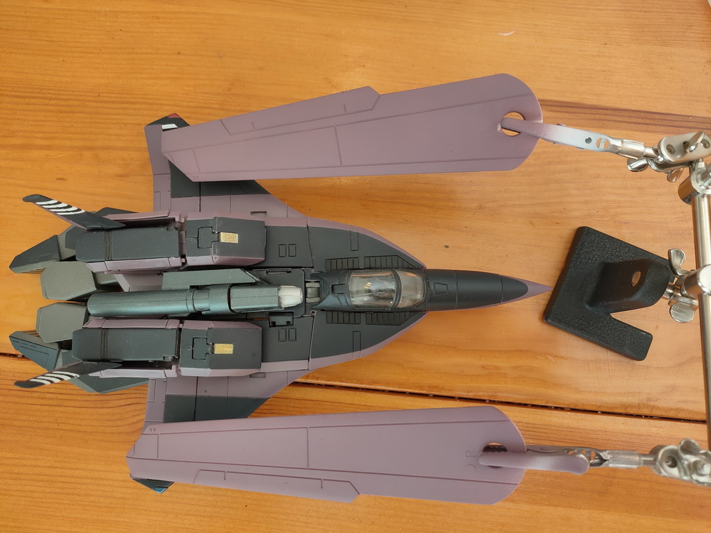

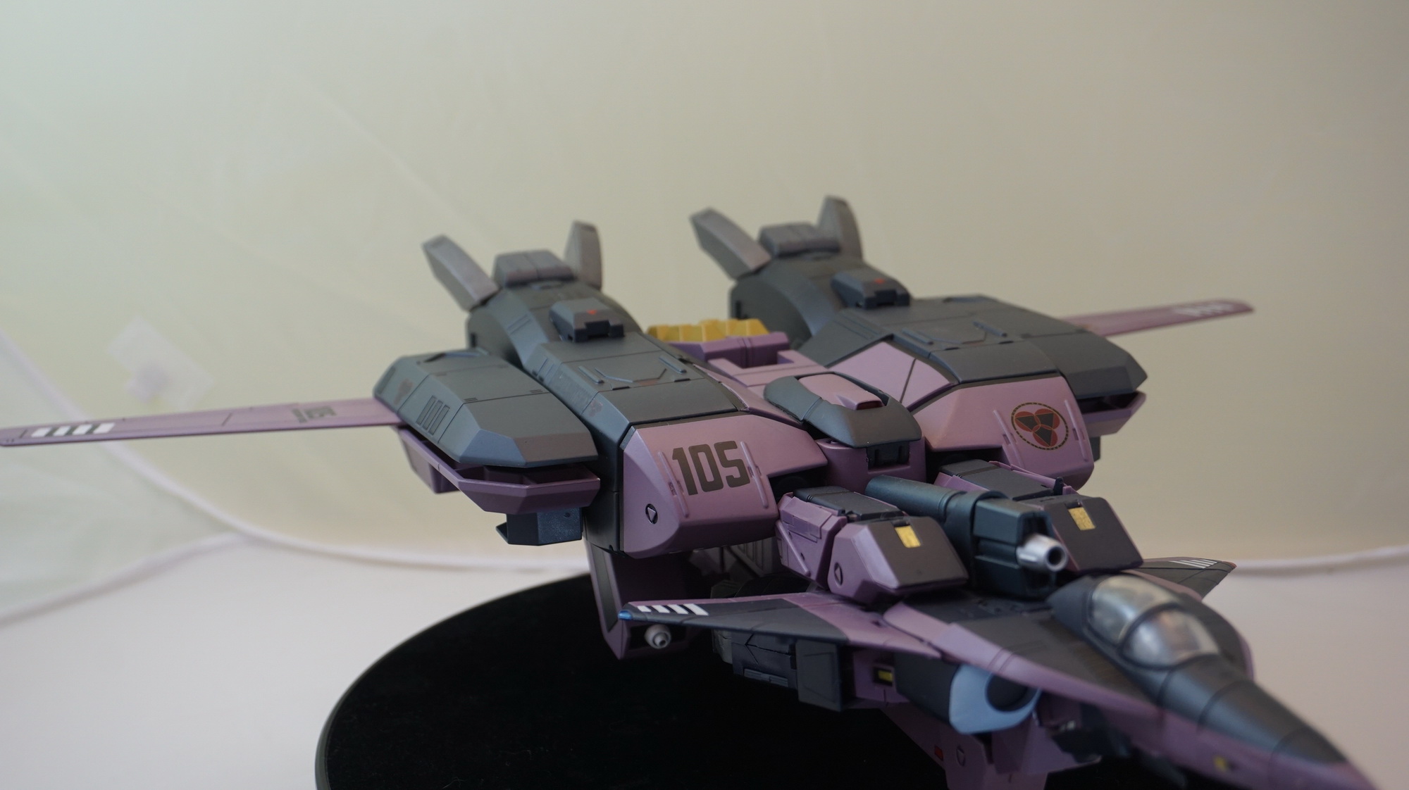

- Démontage, nettoyage, masquage, apprêt... Comme je l'ai déjà dit à maintes reprises, le Beta Fighter est un vrai plaisir à faire tellement c'est facile.
![](custom_VFB-9X_maia_sterling/custom_VFB-9X_maia_sterling_01.jpg)
![](custom_VFB-9X_maia_sterling/custom_VFB-9X_maia_sterling_03.jpg)

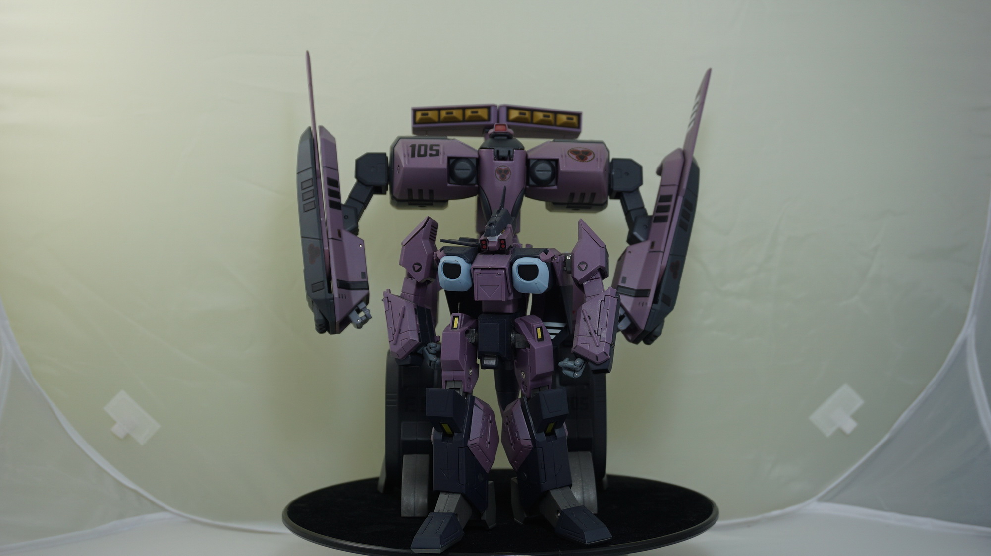

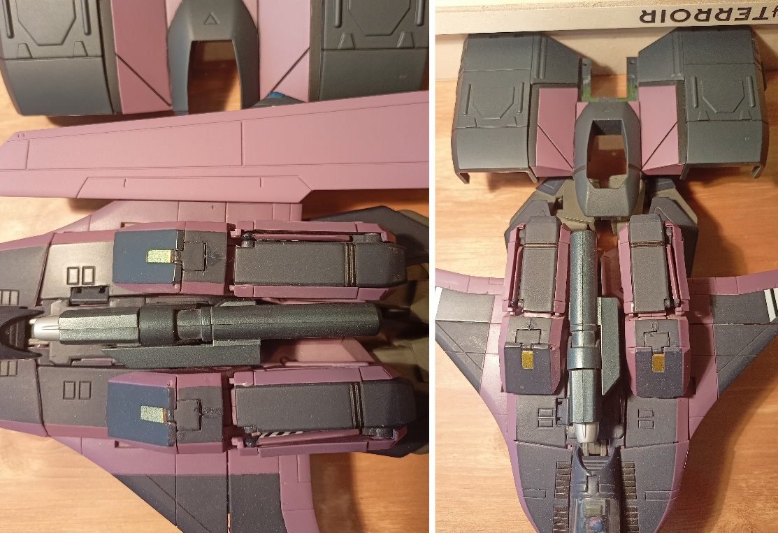

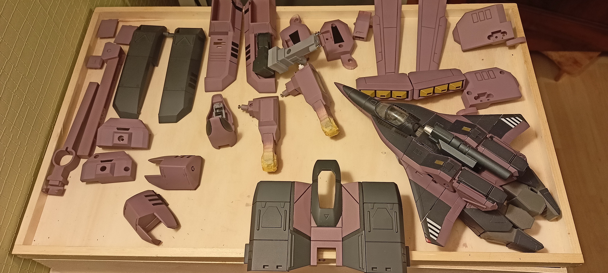

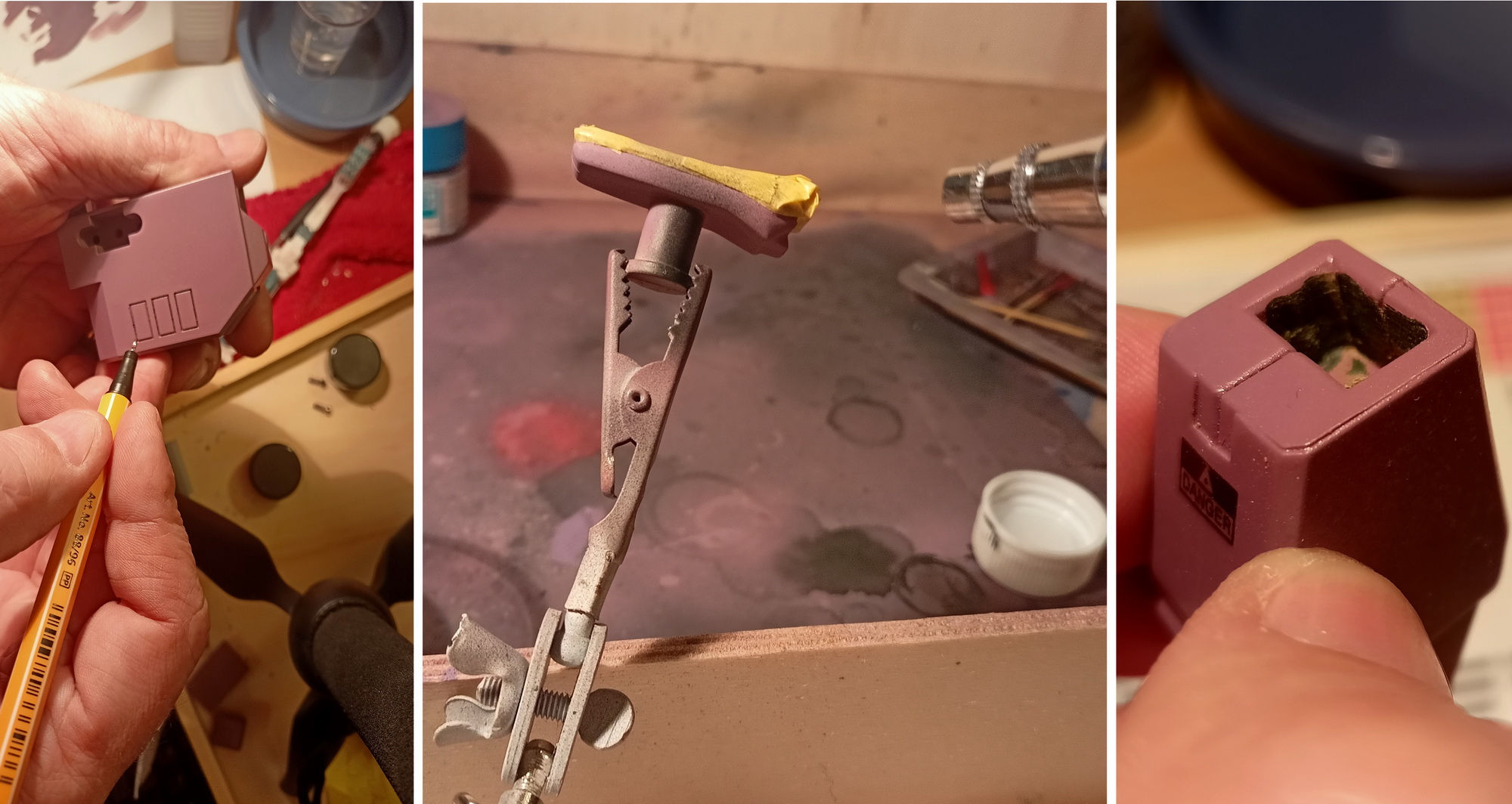

- Peinture:
Comme pour le combo Jack Baker et celui de Daryl Taylor, cette couleur est introuvable en peinture maquette toute faite, j'ai donc procédé à différents tests de mélange et de comparaison pendant des heures sous différentes expositions de lumière etc... J'ai réussi à tomber dessus et c'est "presque" parfait... :-)
- Le rose mauve est fait avec de la peinture Enamel de chez Humbrol, une dose de Humbrol Mauve 42 et 10% de Rouge 60 (ex: 10ml de Mauve + 1ml de rouge).
- Le gris est fait avec de la peinture acrylique de chez Mr Hobby: une dose de H54 Navy Blue + 30% de H353 Suit (ex: 10ml H54 + 3ml H353)

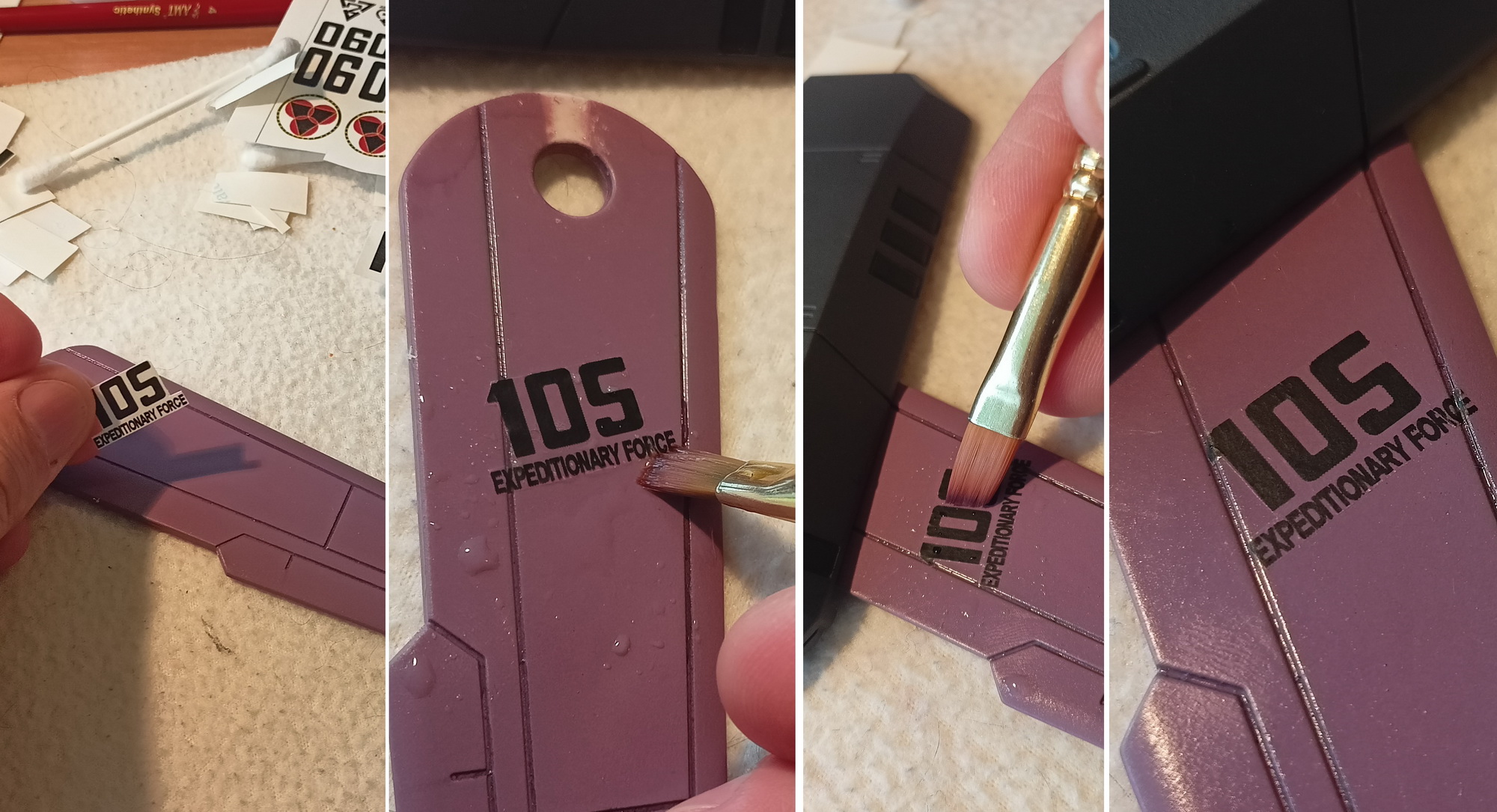

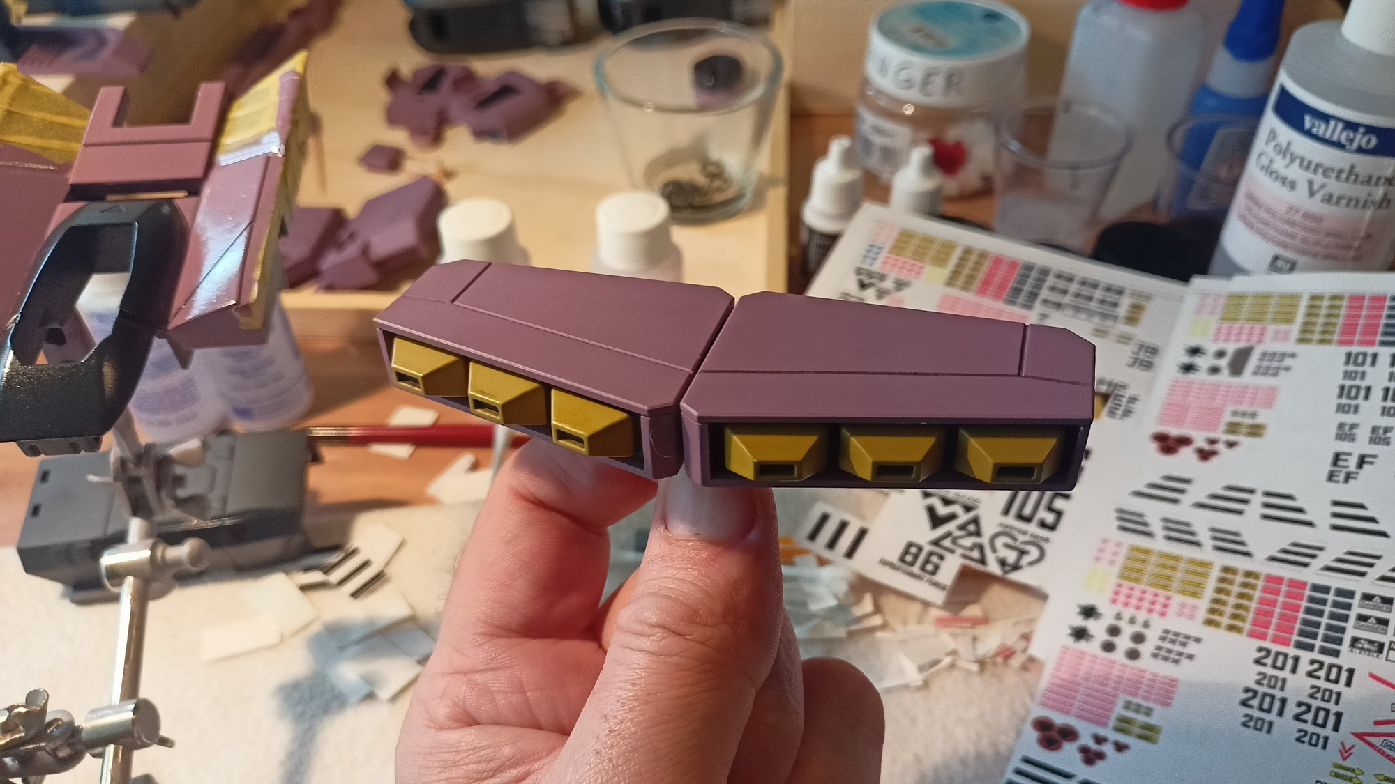

- Après le vernissage de travail, voici venu le temps des autocollants "maison", j'en avais pas mal en stock du fait de nombreux essais il y a quelques années.
![](custom_VFB-9X_maia_sterling/custom_VFB-9X_maia_sterling_09.jpg)
![](custom_VFB-9X_maia_sterling/custom_VFB-9X_maia_sterling_11.jpg)
![](custom_VFB-9X_maia_sterling/custom_VFB-9X_maia_sterling_12.jpg)
![](custom_VFB-9X_maia_sterling/custom_VFB-9X_maia_sterling_13.jpg)

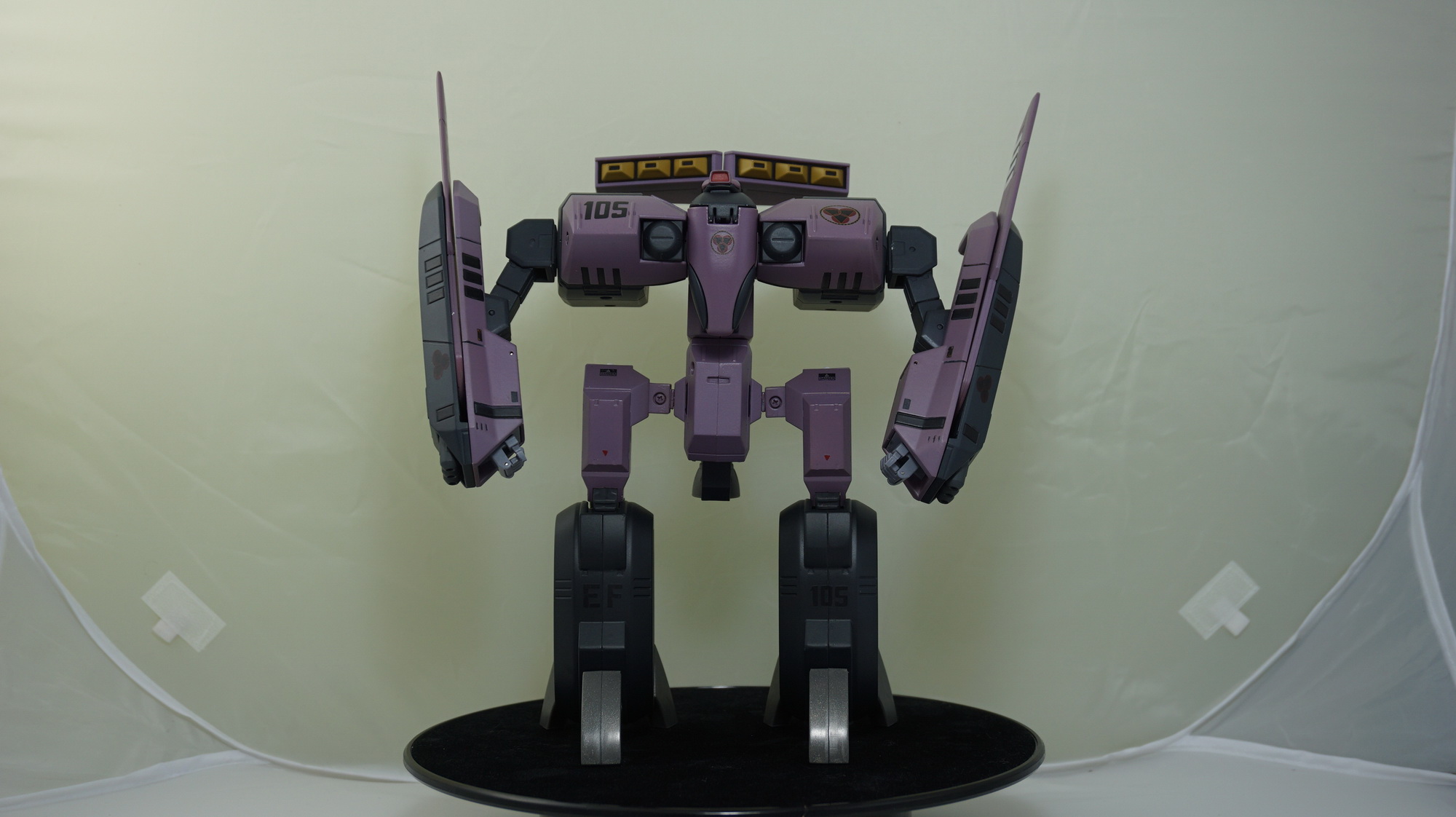

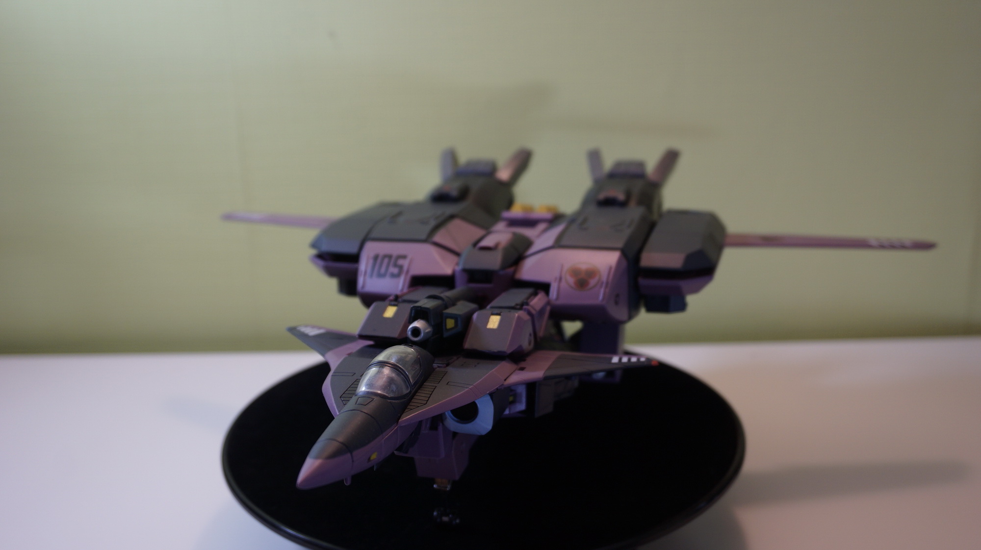

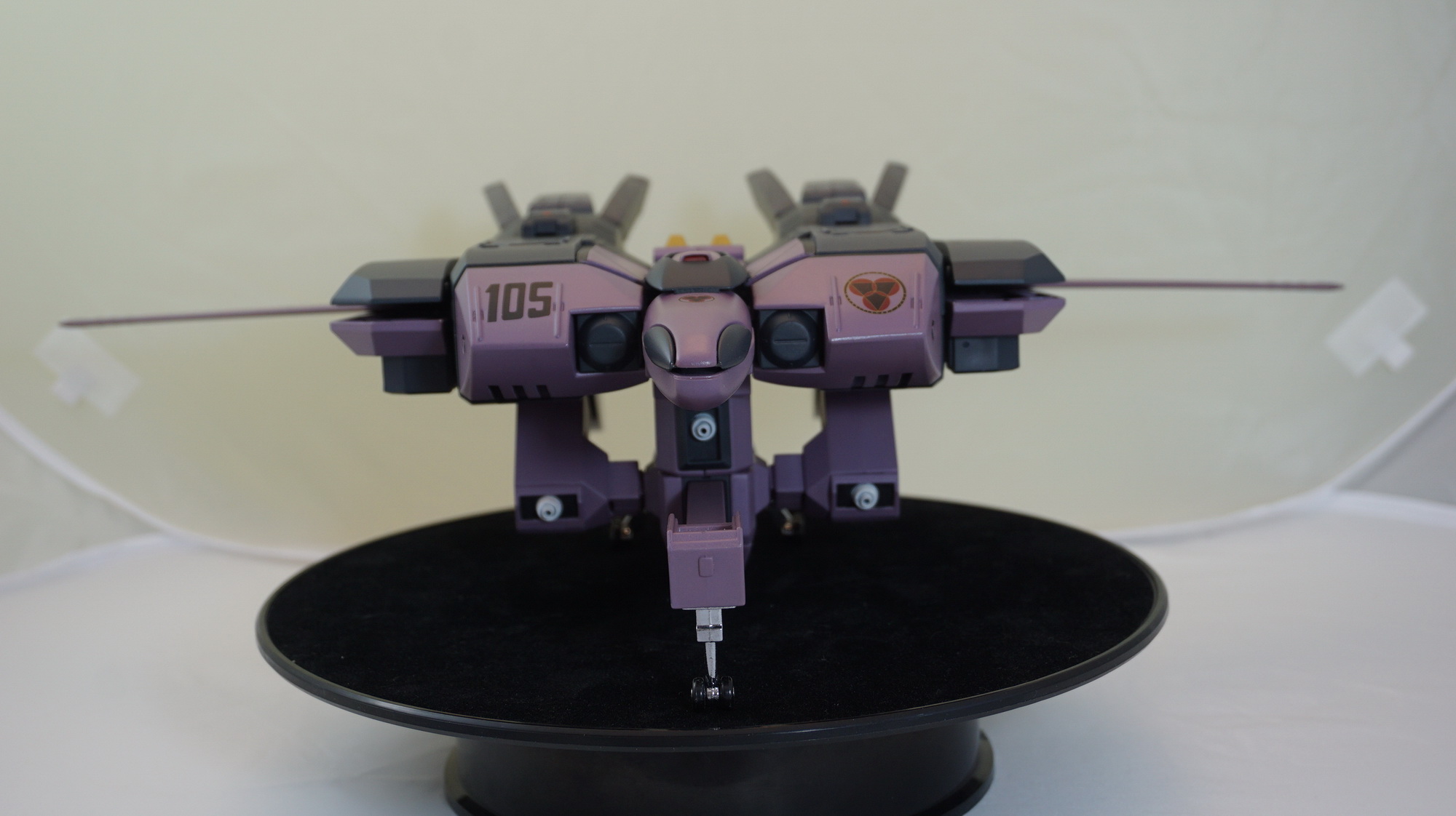

![](custom_VFB-9X_maia_sterling/custom_VFB-9X_maia_sterling_16.jpg)
