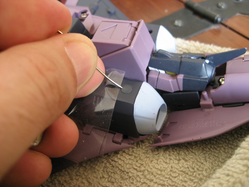

Première partie délicate: Enlever les bouchons, les caches des vis (Ils n'y sont pas sur les Aoshima). J'utilise un aiguille à nourrice, il en faut une assez ferme car c'est plus dure qu'il n'y parait, il faut l'enfoncer sur un bord et faire levier, tout en protégeant le rebord. Suivant les modèles, il est très difficile d'y arriver sans abimer légèrement le rebord, mettez une protection plastique pour protéger au maximum. Ensuite retirez les 2 vis, et sortez le bloc réacteur pour pouvoir sortir l'aile.

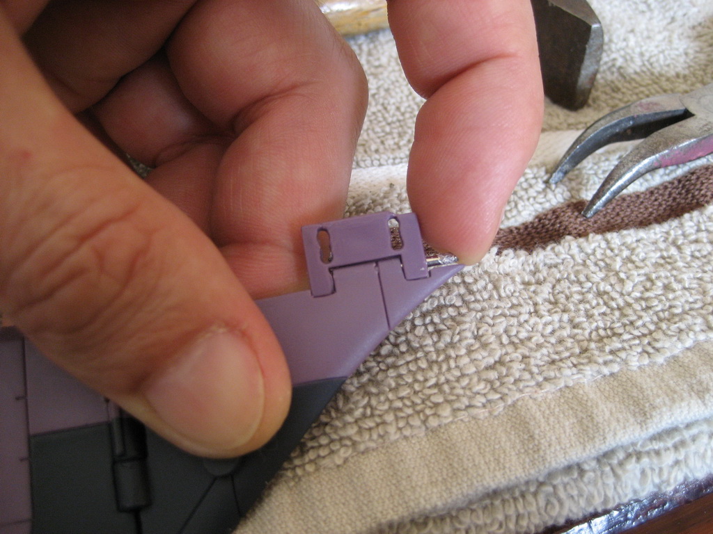

L'aile en position sur le rebord du marteau, légèrement décalée afin de laisser passer la goupille, on insère le pointeau, on tient l'ensemble d'une seule main et avec l'autre main on donne un PETIT coup sec sur le pointeau avec l'autre marteau. Certains diront que cette méthode est un peu brutale et ils sont raison, ce n'est pas la seule, on peut aussi utiliser un "chasse goupille", autrement dit un morceau de tige de métal du même diamètre que la goupille que l'on vas mettre dans le prologement de la goupille et appuyer avec une pince. A vous de voir...
NOTE: La taille du bout du pointeau et la force que vous allez mettre dans votre coup sec sont très importants car si vous frappez trop fort, vous casserez votre pièce... Allez y par petits essais !
Parfois il faut insister mais on finit par faire sortir le bout de l'axe charnière.
Avec une petite pince, on tire sur l'axe, on le sort et on fait l'opération inverse, on retourne la poièce, on remet l'axe dans le MÊME SENS...
... et on l'enfonce jusqu'au bout avec la pince pour obtenir le résultat voulu !
