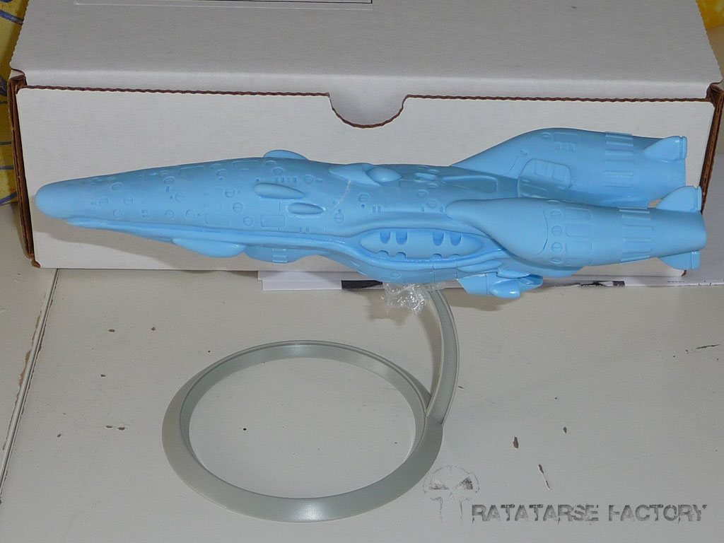

Bon, je ne suis pas vaisseaux... et je le confirme, cette petite bestiole n'est pas pour moi mdr
Koros a acheté ce Salan Scout pour avoir enfin un vaisseau vert dans sa collection qui grandit hétéroclitement (ce n'est pas un gros mot, hein...)

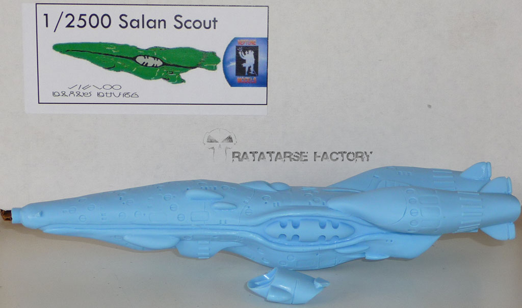

Quelques mots sur le kit, d'abord :

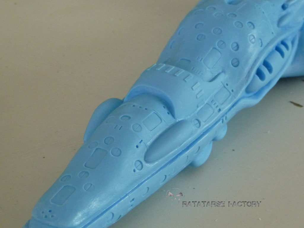

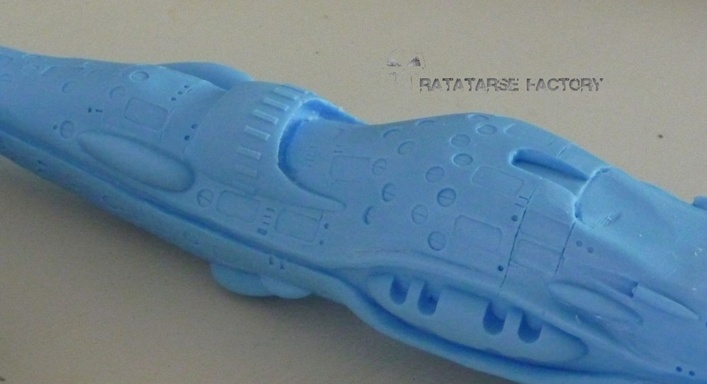

Constitué de 2 pièces en résine (énorme quantité de pièces), le montage est plutôt facile...

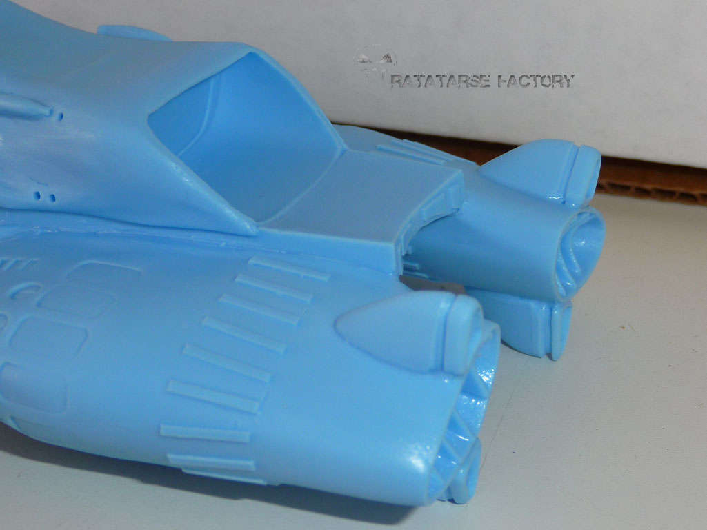

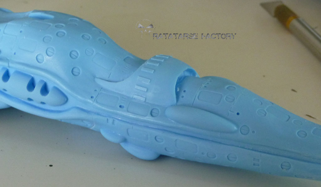

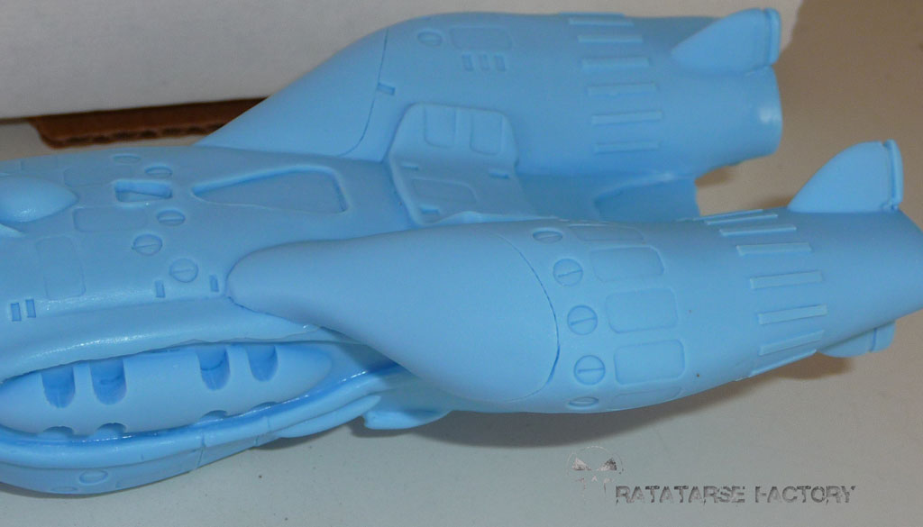

La gravure est fine, malgré certaines traces de moulage tout le long de la ligne de caisse, et les traces d'entrée de la résine dans les moules sur le devant qui rend l'arrondi problématique à faire sans papier à poncer... sachant que le modèle n'est pas totalement symétrique non plus, ce qui complique la tâche...
Le point discutable est l'absence de socle... mais au moins, on met celui qu'on veut... new05
J'ai commencé par retravailler la gravure sous les exhausts pour mieux les séparer
Une fois le tout poncé et les détails revenus à une carlingue lisse au niveau des traces de moulage, ça donne à peu près ça :

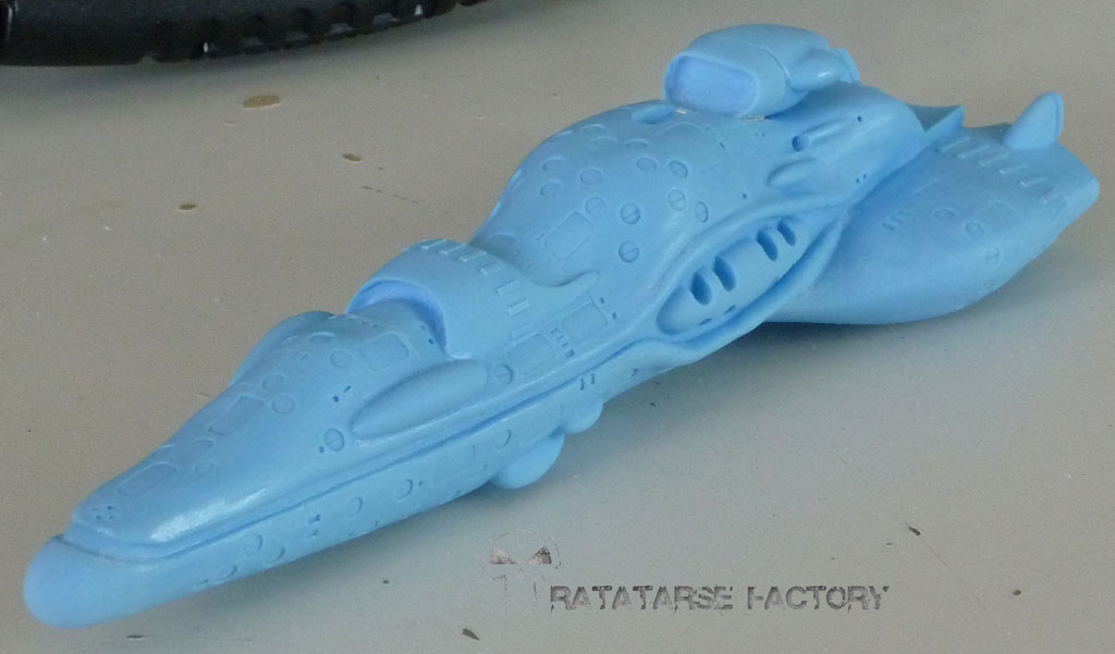

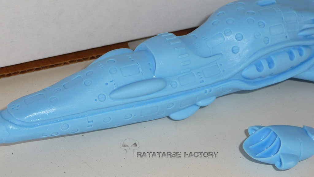

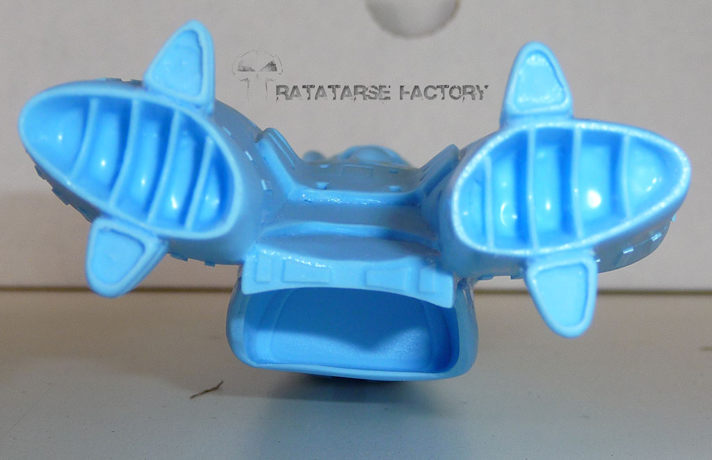

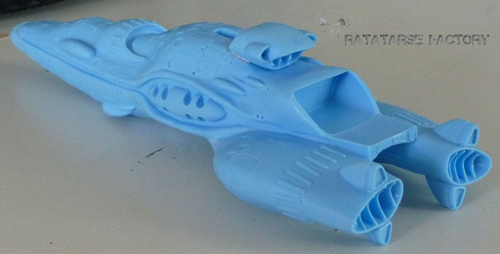

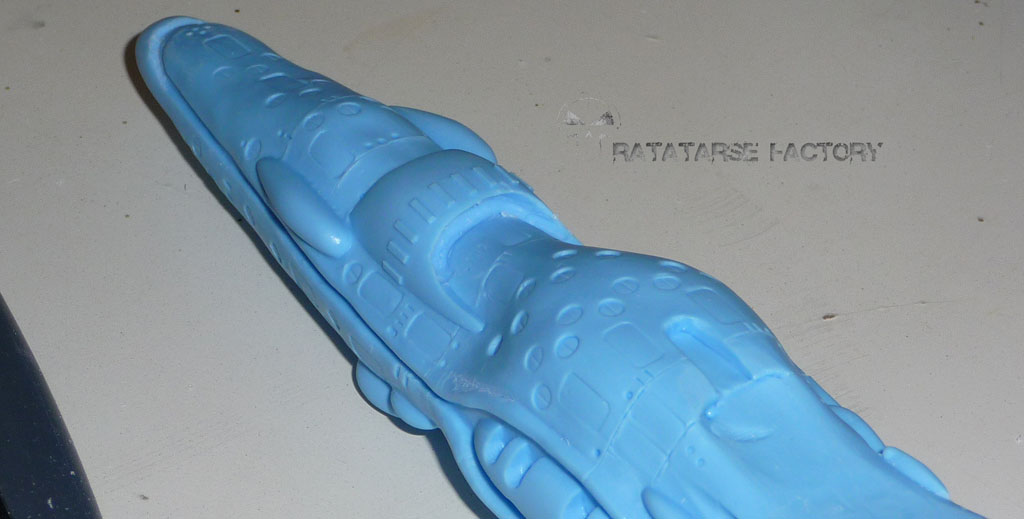

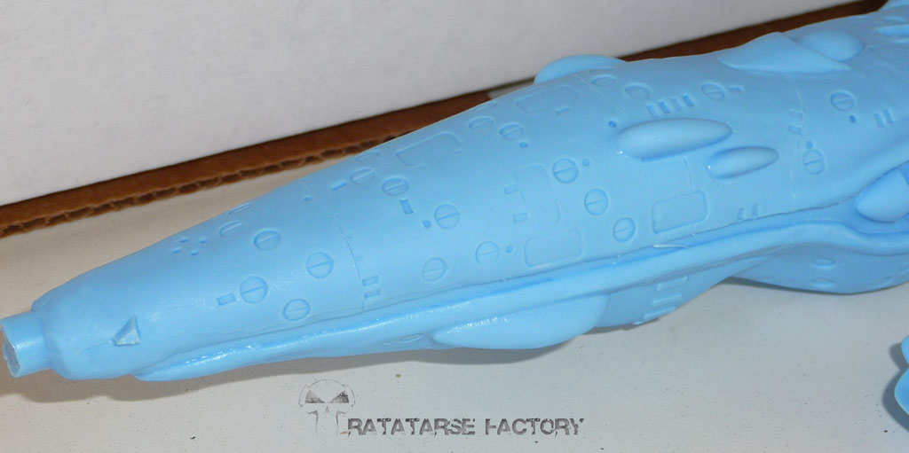

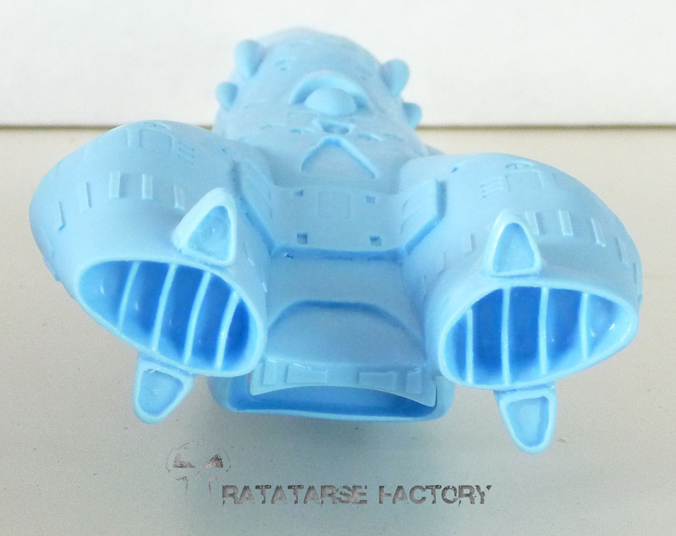

Mais l'écope moteur inférieure, qui constitue la deuxième pièce du kit, n'est pas creusée sur sa face avant, tout comme les airfill sous le vaisseau à l'avant... Donc on dégaine la dremel toute neuve, et on donne du volume à ces parties du vaisseau :
Puis, on assemble le tout, et on regarde le vaisseau qui recevra prochainement une couche d'apprêt spécial résine, puis la peinture verte classique des vaisseaux Zentradii, avec les détails qui vont bien :
pmerci
Modifié en dernier par Ratatarse le Mar 29 Avr 2014 13:34, modifié 1 fois.

et franchement, ce que j'ai fait en creusant les entrées d'air, ils auraient pu le faire d'origine sur le kit, pas que ce soit compliqué, mais bon...

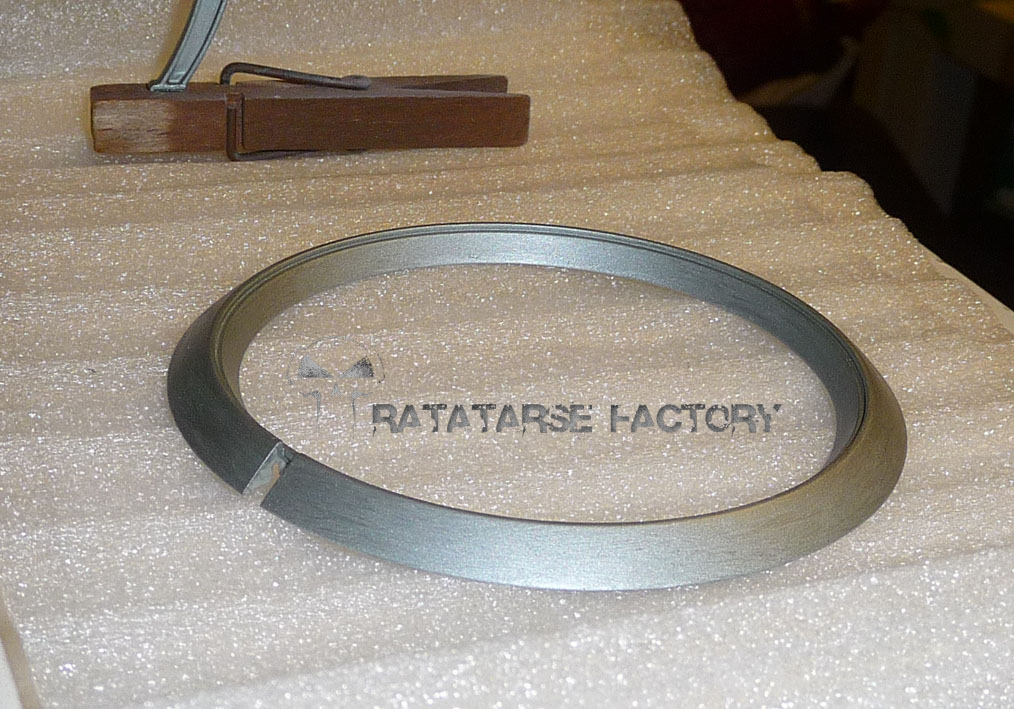

le poids du Salan faisant ployer le stand, j'ai dû modifier un peu la géométrie du bras courbé
en gros, je l'ai recoupé pour obtenir un soutien suffisant pour le Salan, donc j'ai enlevé environ 2cm de hauteur, recollé le ball-joint, et, au bout de 24h de séchage, essai en statique dans tous les azimuts : le Salan tient (avec un calage entre les deux pièces du ball-joint pour le rendre plus raide)
je peux donc envisager l'étape suivante : paintjob !

Avancée du jour (enfin, du soir, j'ai à peine une heure de travail dessus aujourd'hui) :
peinture du socle en aluminium façon brossé
sous-couche en gris pour permettre une bonne accroche de la peinture sur la résine avant l'étape redoutée du vernis...
