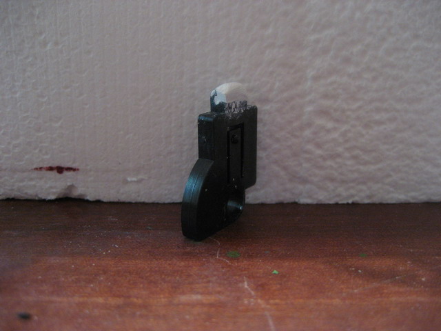

j'ai un varitech Alpha de chez gakken (le bleu de scott bernard) qui a besoin d'une réparation, le poids des ans a fragilisé le plastique d'une articulation d'un bras la ou le métal rejoins le plastique et celle ci est cassé (le bras ne tiens pas) j'ai deux options : 1 essayer de le réparer (difficile) le figer dans un mode (avec un peu de néoprène... :-( ) des idées ?....

en gros le bras a une pièce de métal relié à l'épaule par une petite articulation en plastique noir qui est complètement cassée....
la pièce de métal permet au bras de tourner d'avant en arrière en mode robot, la pièce de plastique permet de passe du mode robot au mode avion en repoussant le bras vers l'arrière....

oui je vois très bien... J'ai moi même un gakken en pièces détachées qui a les même pièces cassées. Je n'ai pas essayé mais il me semble qu'une colle durcissante comme "l'Araldite" ou une résine peut faire l'affaire, une coulée sur la zone ou l'axe passe, on laisse sécher, et quand elle est bien dure, on ponce délicatement pour redonner la forme et on reperce dans le sens de la longueur avec une mini mêche. je vais essayer par curiosité :)

sinon j'ai un 2eme Gakken, on peu aussi le démonter et faire un moulage de la piece en bon état de l'autre... enfin bon je dis ça mais je ne sais pas le faire non plus ^_^
Je t'assure qu'il n'y a rien de sorcier, j'ai fait l'essai, j'ai mis de la colle "araldite", je laisse sécher jusqu'a ce que ca devienne dur ca peut prendre quelque jour. Quand à la précision, c'est rien du tout, tu prend une micro perceuse de modélisme, on en trouve dans tous les magasins de bricolage pour 20 eur, et tu perce bien droit... faut juste se procurer la taille de mêche qui vas bien.

La green stuff pourrait être pas mal également, en plus elle se façonne bien à la main et séche très vite. Par contre, il faut légèrement huiler la pièce de métal pour que la pate n'agrippe pas dessus. Elle se ponse sans problème et est très restante (bien plus que la miliput qui est relativement friable, elle). (garder les mains humides lors de l'utilisation pour éviter d'avoir quelque jour des résidu de stuff sur les doigt ;) )

j'ai essayé de percer mais la colle araldite n'est pas assez costaux pour ça, je réessaierai lorsque j'aurai reçu la milliput
J'ai réessayé avec la pate milliput, il me reste plus qu'à percer au centre mais j'ai pas la bonne taille de mèche, a suivre...

moi je dits il faut trancher et acheter une carte un plastique de 1 mm ou autre d'épaisseur
il faudra coller deux plaques ou plus tout dépend de l'épaisseur de la pièce
puis faire le trou pour loger la barre métalique
ça sera plus résistant :wink:
