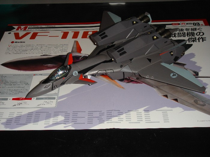

ça faisait longtemps que je l'attendais... et il est enfin arrivé new06 même si je le voyais un peu moins "grassouillet" :roll:
Bon pour faire court, et pour ceux du fond qui n'ont pas suivis, j'ai ceci,...

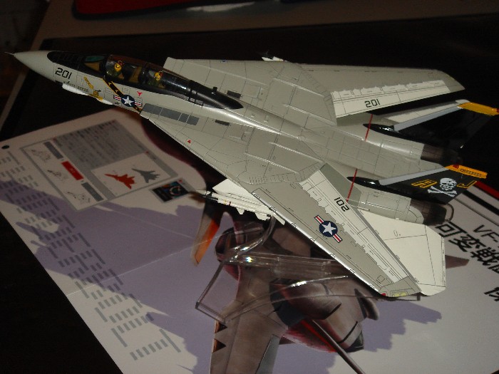

...je vais lui donner les couleurs du F-14 Tomcat "Jolly rogers" High visibility de la VF-84...

tu comptes mettre ce gris argenté comme sur le f14 ou garder le gris d'origine?
ah content de te lire ghost, ca faisait un moment!!!
mais quand traine un vf11 dans le coin, ghost n'est jamais loin!
Je vais le repeindre en gris clair et le ventre en blanc co le F-14... c'est un nouveau pallier dans l'exécution de mes customs

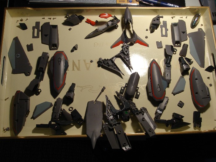

Avant hier soir, jusque 2h du mat' pour démonter le "Thunderbolt"...
Pour tous ceux qui comptent le customiser, bon courage car ce fut un véritable chemin de croix new04 comparativement à un VF-1 V2.
Puis hier et aujourd'hui, ponçage (et cette opération me brise de plus en plus les gonades, il va vraiment falloir que je trouve un moyen de passer outre et vos idées sont les bienvenues new01 ) et peindouille...

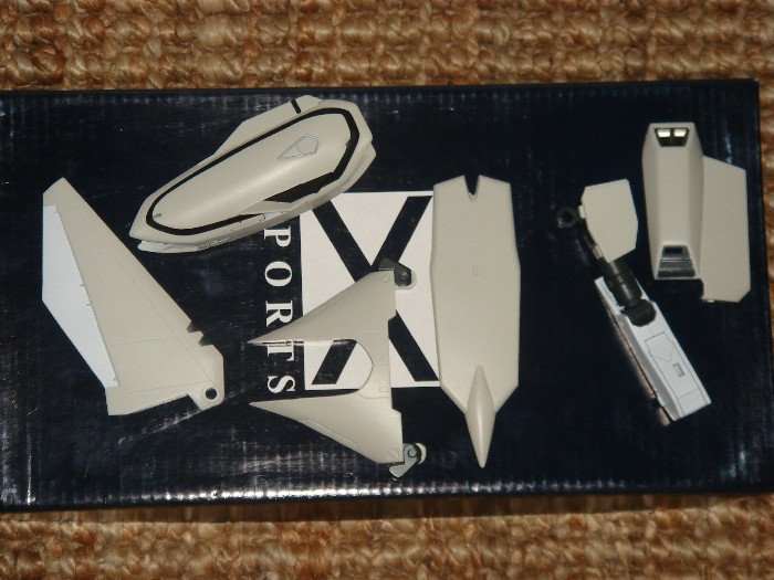

Pose du "primaire" blanc...

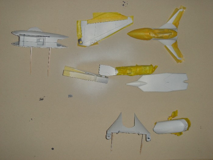

Pose du papier cache, j'aime bien faire "mumuse" ça doit être mon côté "bac à sable" new06
Et encore bcp de travail à venir... :roll:
Nicks a écrit :Et encore bcp de travail à venir... :roll:
:wink: pas mieux sur le 1D !
bon courage à toi, en tous cas tu avances bien !
le primaire permet de ne pas tout poncer, pour ta question plus haut : 2 couches de fine, 1 grey et 1 blanc
moi chuis embêté, j'ai plus de blanc :cry:

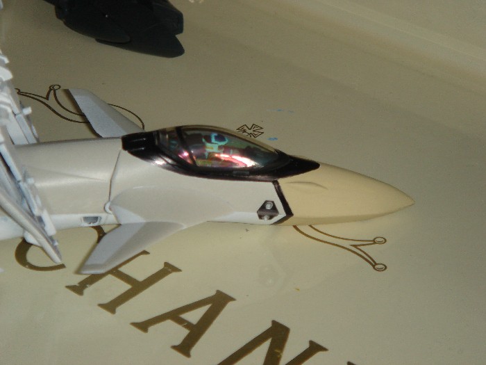

Voici quelques pièces sur lesquelles la pose du gris "AS-28" a été effectuée...
"GENIAL", merci Ghost :wink:
C'est exactement le même gris(un peu beige) que sur mon F-14 et sur le VF-11, ça rend encore mieux... new01
PS: j'ai déjà remonté la partie avant peinte (dont le nez en jaune-beige), c'est superbe, je vous la montrerai plus tard... new06
Modifié en dernier par Nicks le lun. 16 déc. 2013 23:26, modifié 1 fois.

juste une question,
tu utilise quoi comme bande collante pour cacher les parties à ne pas peindre.
Car j'ai essayé un ruban cache basique de chez Mr.Brico et il est pas super,
Merci d'avance pour les conseils de pro!!!
Il doit utiliser du tamiya masking tape ou similaire,
comme du scotch de peintre mais plus fin et adapté au maquettisme, l'avantage c'est qu'on le trouve en différentes largeurs et adhérences.
'me suis pas trompé ? :wink:
Ratatarse a écrit :Il doit utiliser du tamiya masking tape ou similaire,
new01 ... new06
new05
et comment enleve tu les caches qui recouvrent les vis sans exploser le cache en question et le plastique autour?
Avec 2 lames exactos (les cutter maquettisme)... une de chaque côté et tu soulèves doucement, je l'ai fait comme ça sur le 1D (et d'autres, suuuurprise !) et j'ai rien arraché :wink:
